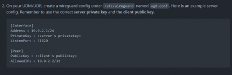

As tu executer les deux commandes données :
Cela doit te créer 4 fichiers, ensuite tu créer le fichier : /etc/wireguard/wg0.conf
nano /etc/wireguard/wg0.conf
Et tu te sert du contenu de privatekey_server et publickey_client1
Pour remplir comme cela le fichier wg0.conf :

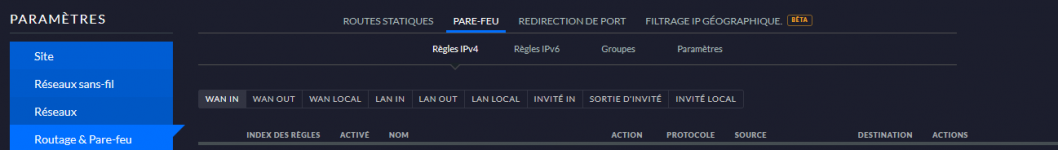

Sur l’interface de mon routeur (UDM), dans la partie PARE-FEU. Je dois ouvrir le port 51820 dans quel WAN ?
- WAN IN
- WAN OUT
- WAN LOCAL

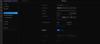

Salut @Baly7266,
Voici ma configuration sur mon UDM Pro SE :
Pour ajouter un client : il faudra que tu Download Profile pour le copier dans ton téléphone :

Super, tu as déjà créer tous tes réseaux (j'ai un seul LAN pour le moment et 1 seul SSID aussi).
Si j'ai bien compris, tu souhaites avoir accès à ton interface UDM depuis l'extérieur de chez toi ?
Sur mon smartphone, j'utilise l'application UniFi Network (je ne sais pas si tu connais).
Quand je suis en 4G/5G et sans connexion VPN, j'ai bien accès à l'UDM via l'application mobile, je pense que c'est via mon compte Ubiquiti et pas d'accès à l'interface UNiFi via un navigateur (adresse IP publique).
Quand j'active la connexion VPN sur mon téléphone depuis le réseau mobile ou du wifi (amis ou travail), j'ai accès à tous mes clients sur mon réseau LAN en tapent leurs adresses IP via un navigateur et ainsi qu'à l'interface UNiFi via l'IP local du controleur UNiFi.
Dans la vue Client Devices, on voit mon téléphone connecté en VPN :
En espérant t'avoir aidé.;););)
