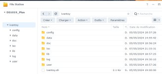

Sur le NAS, j'ai créé un dossier partagé avec le nom iventoy.
J'ai téléchargé la version gratuite linux : iventoy-1.0.20-linux-free.tar.gz à cette page : https://github.com/ventoy/PXE/releases
J'ai décompressé le fichier iventoy-1.0.20-linux-free.tar.gz et j'ai obtenu les dossiers et fichiers suivants :
J'ai copié ces fichiers-dossiers sous le dossier partagé iventoy sur le nas :
  • dans le dossier "iso", on met les fichiers isos sur lequels on veut démarrer (bien sûr sous format ISO et non décompressés).
  • J'ai modifié le script iventoy.sh :
J'ai mis en commentaire la 3ème ligne comme ceci : #PROJ_DIR=$PWD
Et j'ai mis à sa place le dossier réel : PROJ_DIR=/volume1/iventoy

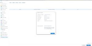

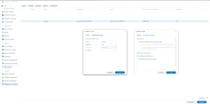

2) CREATION D'UNE TACHE QUI LANCE LE SCRIPT AU DEMARRAGE DU NAS
3) EXECUTION DE TACHE MANUELLEMENT POUR LE TEST
Clic droit de la souris sur la le nom de la tâche dans la liste des tâche et exécuter.
Au dessus de la liste des tâches, on clique sur "Action" puis on clique sur Afficher le résultat qui devrait être comme suit :

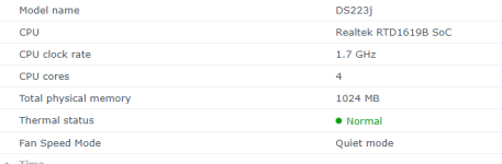

Hello your solution looks consistent, but what about Synology NAS that uses CPU of an ARM64 architecture? Mine cannot understand the linux script so I always get " iventoy start FAILED"
    17.9 KB · Affichages: 19
I have also tested /volume1/iventoy/iventoy.sh -a start as a command but it didnt work.
I strongly believe that my NAS cannot understand the unix script because of the architecture. ( ARM 64 )
I gave the modified file of yours to ChatGPT to transform it in a way that ARM may understand but I had no luck either.
Maybe do you have any bright idea before I use the docker?
Thanks for your time!
    23 KB · Affichages: 16
    16.9 KB · Affichages: 17
    10.4 KB · Affichages: 14
Sorry but i can't see anaything in the first picture, link.
You can connect on you nas thru ssh command and try to run the script commands
Regards
I added the synology specs for your reference in post no #5. SSH seems a good option, I will give it a try and report you just to know.
Hi @lagouzas
I have an answer, but I don't have the solution.
Your NAS processor is Realtek RTD1296, it's armv8. It can't exécute iventoy/lib/iventoy program.
Your nas has the same problem as others like the ds418 (not DS418+, DS418play)
There's no solution.
Regards.
