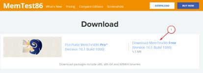

Nous allons récupérer sur notre ordinateur le logiciel MemTest86, qui est un logiciel gratuit a cette adresse : https://www.memtest86.com/download.htm
On récupère la version gratuite, qui sera bien suffisante pour notre test :

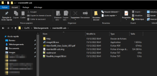

Une fois l'archive décompressé sur notre PC, voici ce qu'elle contient :
On double clique sur "imageUSB.exe" pour lancer le programme de création de la clé bootable.

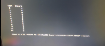

On nous donne le rapport, on appui sur n'importe qu'elle touche pour continuer.
La suite du rapport, on 'appui sur la touche y pour l'enregistrer sur la clé USB, ou on fait une autre touche si on souhaite continuer sans enregistrer.

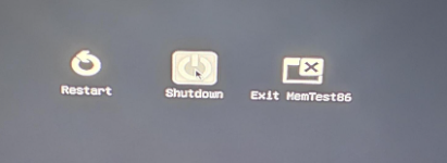

On appui sur la touche x pour quitter, et on choisi ( avec les fleches ) "Shutdown" ( qu'on valide avec la touche Entrer ) pour éteindre le NAS.
