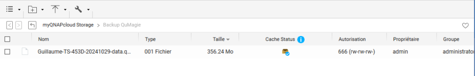

Apres un temps plus ou moins long suivant la quantité de données, , QuMagie vous informe de la fin de l'exportation :
Vous pouvez alors vérifier que le fichier est bien présent sur le cloud, via File Station, ou directement via myQNAPCloud Storage.
