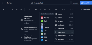

Pour les notes cela fait du Markdown ou HTML.
Voici les options :
Voici les options :
