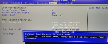

Sélectionnez la Clé USB pour lancer l'installation au redémarrage de la machine
Puis, dans l’onglet « Boot » (généralement l’avant dernier onglet), vous sélectionnez en Boot n°1 votre clé USB.

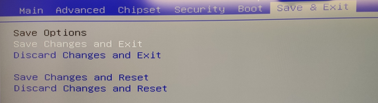

Sauvegardez et sortez (Save & Exit) du Bios.

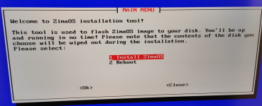

Votre machine redémarre et apparait le panneau suivant :
Valider (touche « entrer » du clavier) et laisser se dérouler l’installation … qui s’effectue en moins d’une minute

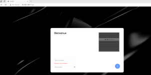

Ouvrez un navigateur internet sur un PC installé sur votre réseau local à l’adresse indiquée précédemment et,
Entrez un Identifiant et un mot de passe et,
Bienvenue sur ZIMAOS 😍
