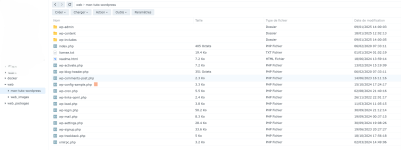

Si vous ouvrez votre dossier à DSM -> File Station -> web -> wordpress (renommé "mon-tuto-wordpress" pour ce tuto), vous ne trouverez pas de fichier nommé "wp-config.php" mais seulement un fichier nommé "wp-config-sample.php".

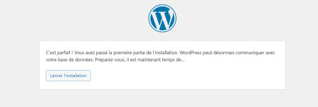

Cliquez sur le bouton "Lancer l'installation"

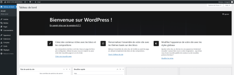

Remplissez le formulaire avec vos propres informations et cliquez sur "Installer WordPress"

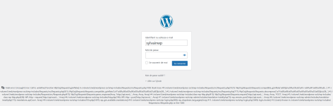

Cliquez sur "Se connecter"
Entrez vos identifiants (ceux indiqués sur la page précédente) et cliquez sur le bouton "Se connecter"

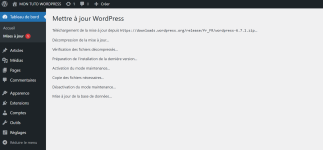

Cliquez dans le menu de la colonne de gauche sur "Mises à jour" (3ème ligne)
Cliquez sur le bouton "Réinstaller la version ..."

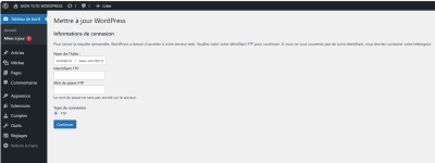

Zut ! :mad: WP nous demande de nous connecter en FTP et de contacter notre hébergeur. Mais l'hébergeur c'est nous :unsure: - Allez un peu de courage, c'est bientôt fini …
Je retourne donc sur mon serveur (mon Nas) remettre les mains dans le cambouis à DSM -> File Station -> web -> wordpress (mon-tuto-wordpress)
Et je constate que le fichier "wp-config.php" à été créé - je clique droit dessus et sélectionne "Ouvrir avec un éditeur de texte" (c'est le paquet que j'ai installé au début de la Part 01 de ce tuto - je savais bien qu'il allait me servir à un moment ou un autre 🤣)

Nous revenons maintenant sur notre site WP et réitérons la mise à jour ("Réinstaller la version …") et, ça fonctionne 💡

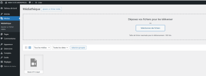

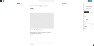

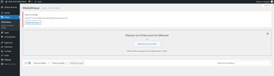

Je commence à écrire mon premier article et, je souhaite intégrer une vidéo donc, je me rend dans l'onglet "Médias" et j'uploade la vidéo stockée sur mon PC. Aie aie aie - ça veut pas ? Il est indiqué que je suis limité à 32 Mo :sick:
Sachant que les vidéos que j'ai envie de montrer sur mon site peuvent monter jusqu'à 250 Mo et exceptionnellement jusqu'à presque 500 Mo - il me faut donc modifier ce paramétrage.

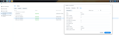

J'ouvre donc DSM -> Web Station -> Paramètres du langage script-> Profil PHP de mon site (Mon Tuto WP) -> sur la console qui s'ouvre onglet "Coeur"

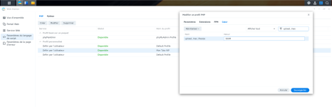

Et dans le tableau vous changez les valeurs suivantes (utilisez le filtre, entonnoir fenêtre à droite) pour trouver le nom :
memory_limit = 256M
upload_max_filesize = 500M
post_max_size = 500M
max_execution_time = 600
Une fois les nouvelles valeurs changées, -> Bouton sauvegarder et, fermez Web Station et retournez sur votre WP vérifier si vous pouvez maintenant uploader un fichier de + de 32Mo (et jusqu'à 500Mo pour les valeurs que j'ai affectées).
C'est bon, je peux maintenant uploader des fichiers jusqu'à 500Mo

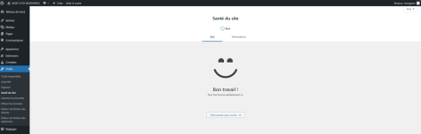

Je supprime les thèmes que je n'utilise pas et j'installe une extension de cache et je jette un œil à Outils -> Santé du site et,
