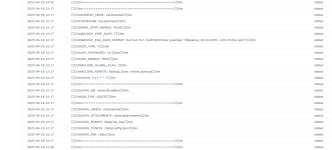

Bon ok je suis un ENORME boulet et je vois à quel point j'ai encore besoin d'apprendre sur le fonctionnement des dockers
En fait je modifiais le fichier "docker-compose.yml" que j'avais utilisé pour créer mon docker.
Du coup il y avait encore le PWD par défaut "WHEREISMYPASSWORD" et du coup je confirme : CA FONCTIONNE 🤘
Bon par contre du coup j'ai modifié la valeur directement au niveau de la configuration du docker dans container manager et j'ai modifié l'heure de génération de la conf pour pouvoir la tester mais la patatra : aucune nouvelle configuration.
J'éteins bien le conteneur et je le relance, je vois même dans les log que mes paramètres ont été pris en compte, mais la conf ne change pas.
J'ai même également stoppé et relancer le conteneur vaultwarden tout court en complément de waulwarden backup mais rien n'y fait.
Quand on modifie un paramètre, quelle action faut-il faire pour quelle soit prise en compte immédiatement ?
Je te réponds de mémoire car j'utilise Portainer. Dans Container Manager il faut recréer le projet pour que les modifs au niveau du fichier de config (compose.yaml) soient prises en compte. Le fait d'arrêter le projet puis de le relancer n'est pas suffisant.
Il y a une option pour réinitialiser un projet après avoir arrêté le container qui en dépend.
Je fais cette procédure qui fonctionne sur les containers que j'utilise.
Dans Container Manager, après avoir fait 'Arrêt' et modifié des paramètres, je fais 'Action' 'Réinitialiser' puis 'Démarrer' .

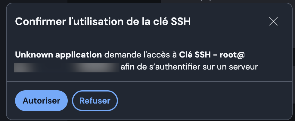

Salut à tous ;)
J'ai une question sur l'utilisation de SSH-Agent (sur mon mac, mais je pense que ça doit être valable pour Windows ou Linux...)
J'ai voulu essayer d’utiliser le SSH-Agent dans mon terminal iTerm2 sur macOS.
Toutes les applications sont à jour.
J’ai rencontré une chose ennuyeuse en activant le SSH-Agent dans mon fichier de configuration zshrc avec :
Bash:
export SSH_AUTH_SOCK=/Users/milesteg/Library/Containers/com.bitwarden.desktop/Data/.bitwarden-ssh-agent.sock
J’ai déjà dans mon ~/.ssh/config toutes mes clés référencées, qui sont dans le même dossier.
Lorsque j’utilise une commande ssh xxx, il n’y a aucune confirmation requise avec l’application Bitwarden, mais lorsque j’utilise un script qui lance une commande ssh, je reçois une fenêtre contextuelle dans bitwarden me demandant une confirmation pour accéder à la clé ssh stockée dans mon coffre-fort Bitwarden :
Chaque fois que mon script lance une commande ssh, je reçois ce message.
Quelqu'un sait s'il est possible d’accorder l’accès à mon script sans besoin de confirmation ? (bien sûr, seulement lorsque Bitwarden est ouvert et que mon coffre-fort est déverrouillé).
Merci pour l’aide.
Miles
