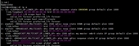

Voilà ce qu'on va obtenir sur le Qnap après avoir fait toutes les manipulations.
Sur ce Qnap les 3 interfaces portent les noms : enp5s0, enp6s0, enp7s0 sous une distribution type Debian.
Il faut ensuite éditer le fichier Interfaces pour remplacer le nom de l'interface d'origine qui est souvent sous la forme : enpXsY par eth0

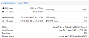

Le démarrage de proxmox est assez rapide, environ 50s avec les 8Go de RAM, ca me semble plus rapide que QTS, les baies sont toutes exploitable (NVMe U.2, SSD, Baie 3.5")
Note : Pour les tests j'avais remis la barrette de RAM de 8Go d'origine, mais sinon j'ai une 32Go, si vous avez choisi de retirer le DOM d'origine c'est l'occasion de le faire tant que le NAS a le ventre a l'air

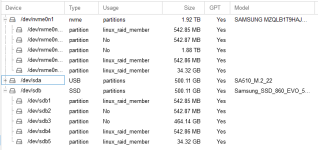

On peut voir ici 2 SSD qui ont été utilisé dans ce QNAP avec QuTS Hero :

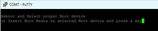

Et puis voilà, si on a branché une petite interface série, on a la joie de voir ce petit message :
Quelques seconde après on a accès a notre Proxmox sur le QNAP.
- J'ai donc crée 2 fichiers, le 1er avec la mac address de ma machine actuel.
Bash:
nano /etc/systemd/network/10-eth0.link
[Match]
MACAddress=yy:yy:yy:yy:yy:yy
[Link]
Name=eth0
- Le 2nd avec l'adresse MAC du Qnap, les adresses sont collés sur le boitier.
Bash:
nano /etc/systemd/network/11-eth0.link
[Match]
MACAddress=xx:xx:xx:xx:xx:xx
[Link]
Name=eth0
Bash:
nano /etc/network/intefaces
- On peut ensuite faire un reboot de la machine et vérifier que la connexion fonctionne toujours (SSH ou Interface Web Proxmox)

- On va identifier notre clé puis on va installer le bootloader sur celle-ci :
Bash:
#Lister les Disques :
lsblk
#Installer le bootloader sur la 2nd partition de la clé
proxmox-boot-tool init /dev/sdb2
#Arret de Proxmox
init 0
En rouge le SSD
En jaune la clé USB
- Maintenant il n'y a plus qu'a insérer la clé ou le DOM et notre SSD dans le NAS
