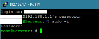

-Lancer le logiciel Putty, puis ce connecter avec l'IP local du NAS et le port SSH choisi avant.
-Une fois l'interface PUTTY lancé, il vous faut entrer votre identifiant "admin"
-Faire entrer et saisir le mot de passe du compte (le mot de passe ne s'affiche pas à l'écran c'est normal)
-Nous avons besoin de passer en ROOT avec la commande: sudo -i
-Ressaisir le mot de passe du compte "admin"
-Vous êtes maintenant connecté en tant que ROOT à votre NAS.

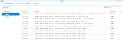

-il v'a mouliner un peu, charger l'image dans docker etc...
-normalement si vous allez sur votre NAS dans DOCKER, il y a un nouveau conteneur nommer telly_tv.
-si le conteneur redémarre sans cesse, c'est que quelque chose n'est pas bon.
-Si tout s'est bien passé vous devez avoir quelque chose comme ça dans le journal du conteneur.
