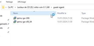

Je déterre ce post pour y ajouter les actions a faire pour une VM sous Windows. :
Il faut télécharger l'ISO virtual IO qui se trouve ici : https://pve.proxmox.com/wiki/Windows_VirtIO_Drivers#Using_the_ISO
en suite il faut installer les drivers grâce a l'exécutable présent a la racine de l'ISO :
Puis installer l'agent quemu guest agent :
Voila l'ip de votre VM Windows remontera aussi dans proxmox.
