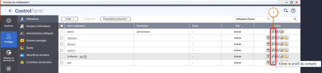

Pour connaitre l'ID de l'utilisateur, rendez vous dans Panneau de configuration > Privilège > Utilisateurs . Editer alors le profil de l'utilisateur en question :
L'UID est alors indiqué : ( Ici c'est 1002 )
