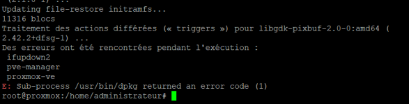

3/ Installation de Proxmox
Pour commencer l'installation on lance :
apt install proxmox-ve postfix open-iscsi
Durant le processus, des questions vous seront posées. Si vous ne savez pas y répondre, n’hésiter pas a poster vos questions a la suite de ce post ! )
A la fin de l'installation, le système reboot, et démarre automatiquement sur le kernel Proxmox.
