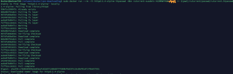

Je rencontre à mon tour un problème lors de la mise en place de ce tutoriel, j'espère que l'un d'entre vous pourra m'aider à trouver la solution.
Mon problème intervient sur le chapitre - 4.c Sécuriser l’accès à l'interface
Je n'ai eu aucun soucis à jouer les commandes, au redémarrage de rutorrent, on me demande bien un login/mdp mais ça ne fonctionne pas.

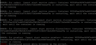

Dans l'interface de rutorrent, j'ai les messages suivants qui apparaissent :
Dans les logs du container, j'ai un message assez explicite qui me dit que le mdp ne correspond pas :

J'ai bien joué la commande demandé avec mon login/mdp :

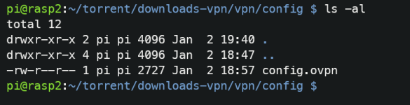

Le fichier htacces a bien été créé :

ADQB-Panda
Merci pour ta réponse,
Je viens d'essayer avec des logins/mdp simple et ça fonctionne sans soucis.
Le problème dans ma première tentative viens du faite que j'utilise des caractères spéciaux (symbole -> # et $).
Sans les symboles l'authentification fonctionne même avec un user qui comporte un tiret (-)
