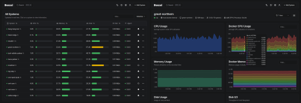

Beszel, c'est quoi ? :giggle:
Beszel est une plateforme légère de monitoring de serveurs qui inclut des statistiques Docker, des données historiques et des fonctions d'alerte.

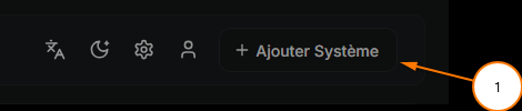

Dans l'interface d'administration de Beszel, on clique sur "Ajouter Système" :
Puis dans l’onglet "Docker" , on clique sur "Copier docker compose" :
Et vous copier le code que vous donne Beszel :

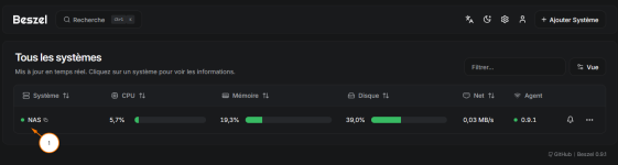

Choisissez un nom pour identifier l'appareil (1), dans mon cas je choisi simplement "NAS".
Indiquez l'IP locale du NAS (2), dans mon cas 192.168.1.3
Valider avec Ajouter un système (3)
Si tout est ok alors le système se rajoute à la vue globale, avec un petit point "vert" pour dire que c'est "UP" :
