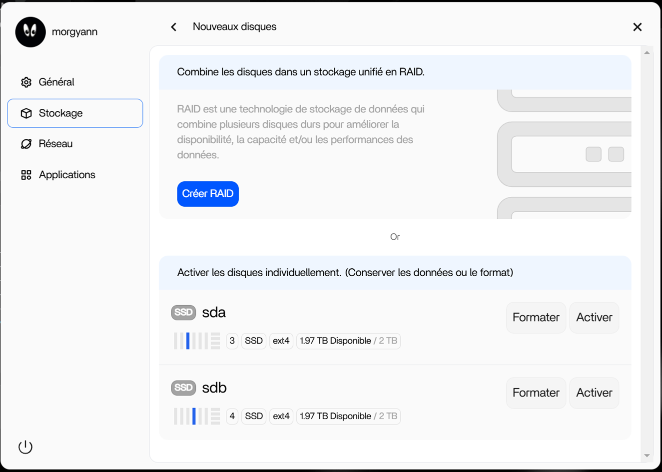

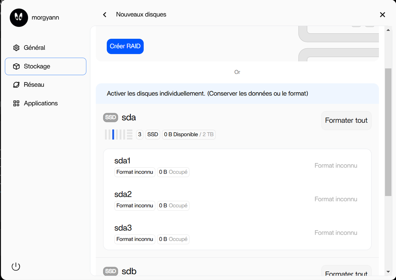

Je viens d’insérer 2 SSD de 2 To chacun (en face de « Baies aux emplacements 3 & 4 »), que je souhaite « assembler virtuellement » en mode RAID. Je clique donc sur le bouton « Voir » (ligne du milieu).

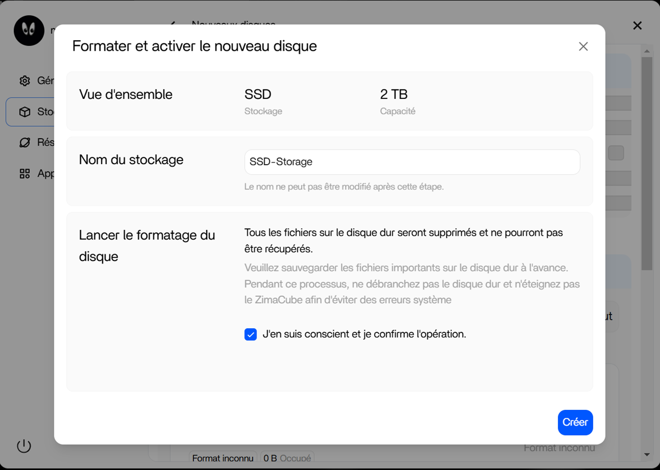

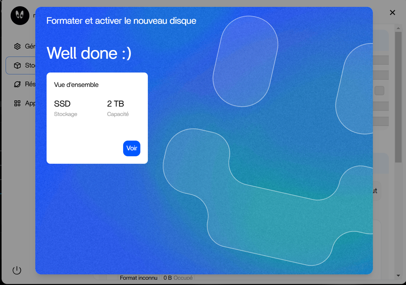

Mes 2 SSD sont indiqués par les appellations « sda » pour le premier et « sdb » pour le deuxième (si un troisième était inséré, il s’appelerait « sbc »). Ces SSD ont déjà été utilisés avec une autre machine et sont partitionnés (sda1,sda2, sda3, sdb1 …), je vais donc dans un premier temps les formater pour ce système (cliquez sur le bouton « Formater tout »).
Cochez la case « J’en suis conscient … » puis le bouton « Créer ».

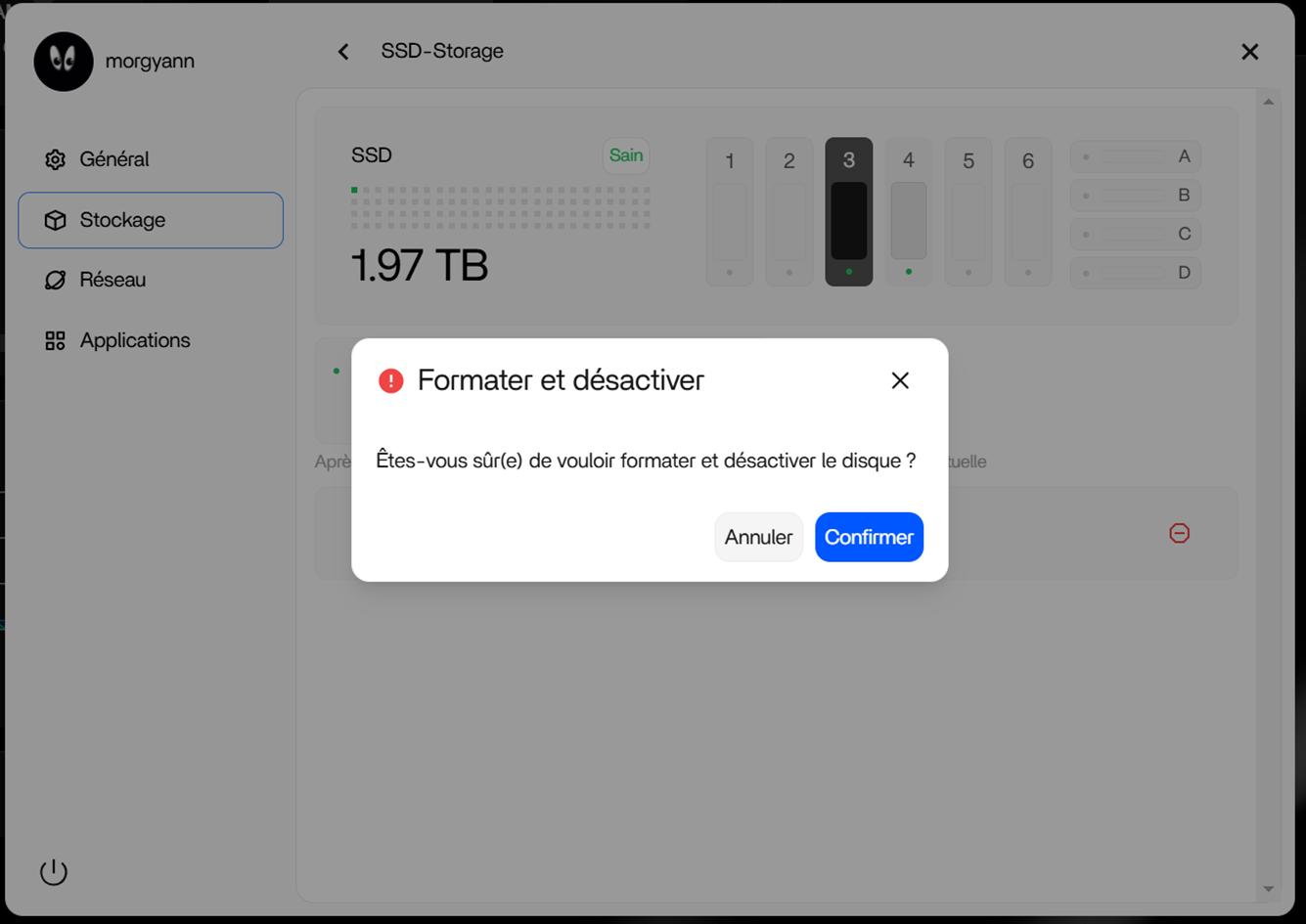

Je dois maintenant « désactiver » mes deux disques formatés pour pouvoir les « assembler virtuellement en mode RAID.

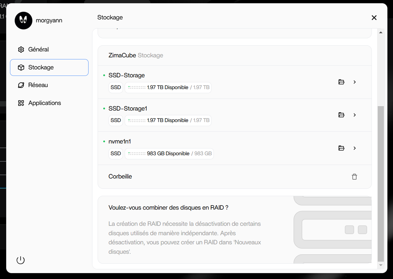

Mes deux SSD sont maintenant sur mon panneau : Storage et Storage1, cliquez sur la flèche (après l’icône dossier)
Cliquez sur l’icône [ - ] sur la ligne « formater et désactiver »
Confirmer
Et répétez l’opération pour tous les disques que vous souhaitez assembler.
Les disques « désactivés » à présent, il me propose de créer un RAID (cliquez sur le bouton)

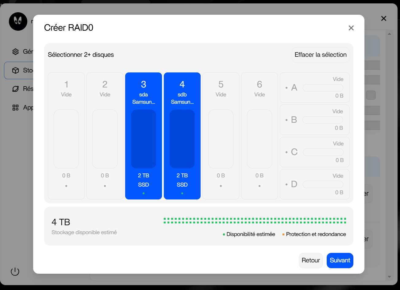

Le serveur de ce tuto étant destiné à être un serveur d’application avec une sauvegarde opérée sur une autre machine, je lance l’assemblage de mes 2 disques en RAID0
Puis sélectionnez les disques concernés

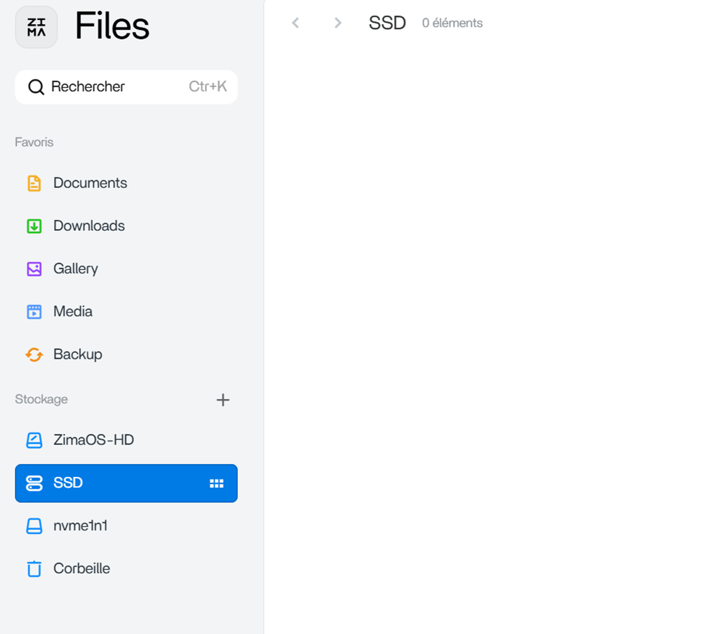

Sur la page « Files » je peux voir mes trois espaces de Stockage 1M2 (avec le Sytème) + 1M2 (simple stockage) + 1RAID0 nommé SSD
