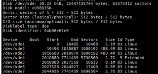

Pour la restauration, on branche notre nouveau DOM, on l'identifie
Attention : Ne pas se tromper de disque, sinon les données seront perdues.
Voici ce que renvoi la commande fdisk -l /dev/sdk
Voici le resultat avec le DOM de 32Go qui a été cloné :
Bash:
dd if=/root/DOM_QnapTS-h973AX.img bs=2048 conv=sync,noerror status=progress | pv -s 4G | dd of=/dev/sdh
