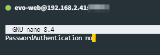

5/ Désactivation de l'identification par mot de passe
ATTENTION : Avant d'appliquer ceci, vous devez être bien sur que votre identification par clé fonctionne ! Si vous désactivez l'identification par mot de passe alors que votre identification par clé ne fonctionne pas, vous perdez l’accès à votre serveur !
Le réglage ce trouve dans /etc/ssh/sshd_config, nous allons rajouter un fichier de configuration dans sshd_config.d afin de surcharger cette configuration. Pour éditer ce fichier, vous devez etre root.
Pour passer en root :
su -
Puis on crée/édite notre fichier de configuration :
nano /etc/ssh/sshd_config.d/1000-no-pwd.conf
On ajoute les lignes :
PasswordAuthentication no
KbdInteractiveAuthentication no
PermitEmptyPasswords no
MaxAuthTries 2
LoginGraceTime 30
Puis on enregistre, avec Ctrl+X et je confirme avec Y puis Enter
Enfin on redémarre le service ssh :
systemctl restart ssh
