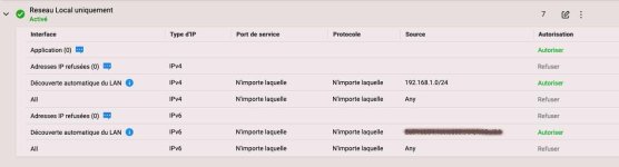

oui pour tonchoix.myqnapcloud.com
Je ne comprend pas DDNS au vert?
(voir photo 1 jointe)

"Si tu utilise QuFirewall le port HTTPS de QTS est bien autorisé ?"
VA priori, je pense que oui.
Voir photo 2
Merci beaucoup :)
Je ne vois pas la règle dans Qufirewall
Rajoute une autorisation pour le port TCP 22222 en TCP depuis toutes les sources
merci. je viens de le faire. ça a l'air de fonctionner via un ordinateur sous windows.
Merci!!
