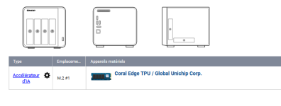

Bonjour a tous,
Sur mon QNAP TS-462 J'ai installé un TPU coral edge en NVME M-B, donc directement sur un des ports nvme du nas.
Le TPU est reconnu, visible dans la section "matériel" et lorsque qnap AI travaille, le TPU est bien noté utilisé.
D'ailleurs quand QNAP AI travail, l'lGPU est noté arrété, et le TPU est noté EN COURS. Lorsque qnap AI a fini, les deux sont noté arrétés.
Problème : Pour reconnaitre 80 000 photos, il a mis 4 jours complets. Donc 96 heures.
On est donc a 13 images par minutes. C'est ridiculement bas. Moins qu'un CPU de base..
A votre avis, est ce mon TPU qui est defectueux ou le NAS qui n'a pas le bon fonctionnement ?
Une idée ?
Je pense que c’est ton TPU qui est pas adapté.
Il peut atteindre 4TOPS
D’après ce que je trouve le cpu intégré à ton nas peut atteindre 4 ou 6 TOPS donc l’avantage que tu as c’est de laisser ton cpu « respirer » pour d’autres tâches.
Tu as des tpu coral plus puissant il me semble
ok, je comprends mieux du coup. Je vais jeter un oeil pour un TPu plus performant alors, et revendre celui la du coup...
Merci du renseignement !
