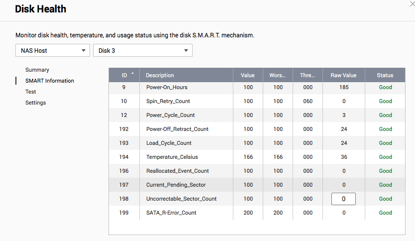

Désolé, je découvre encore les fonctionnalités de mon NAS...

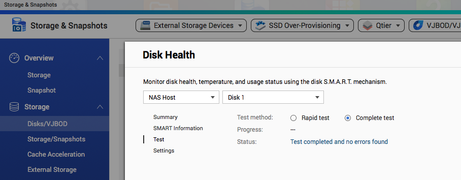

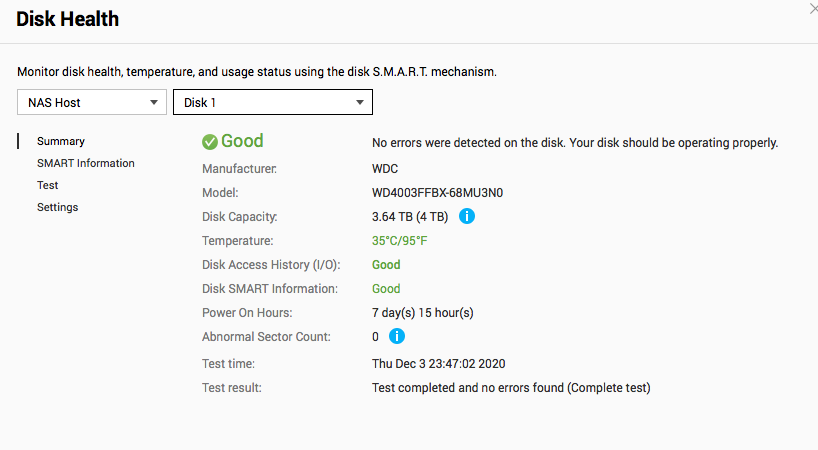

J'ai effectué aussi bien les tests rapides et tests complets dans Storage & Snapshots > Disks/VJBODS > Disk Health > Test mais je n'ai pas de logs juste le status suivant: "Test completed and no errors found":
ou ça sur chacun de mes disques:
Où puis-je trouver les logs correspondants aux tests effectués?

Dans ta 2eme images on voit SMART Informations, pour moi c'est ici qu'il faut aller pour voir les détails. Et ce pour chaque disque présent.
Un disque peut tres "Good" mais présenter des signes de faiblesse tout de meme.

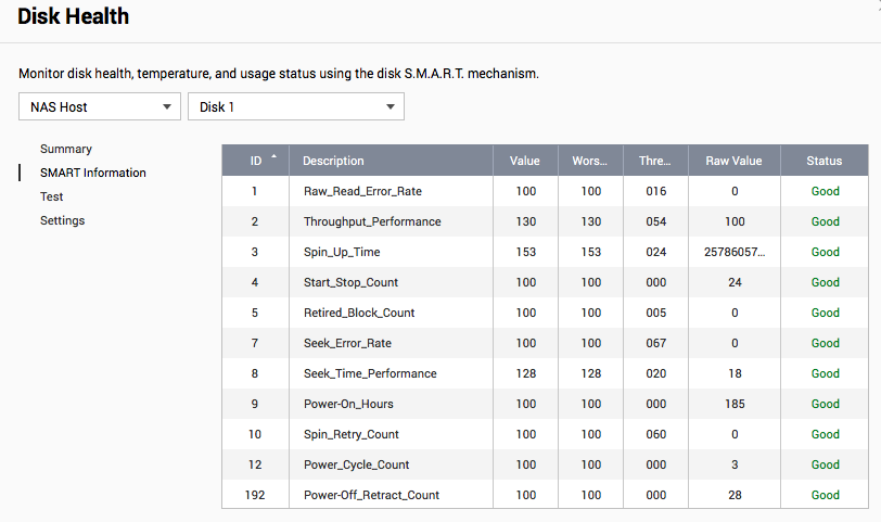

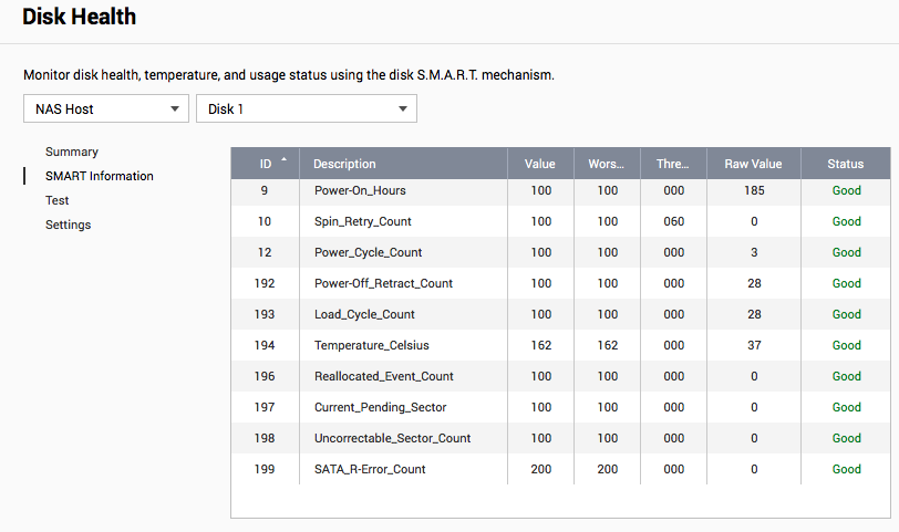

@zypos saurais-tu me dire où trouver les fameux résultats d'analyse SMART dont parlait EVOTk?
Dans la partie SMART informations de ma copie d'écran j'ai un tableau avec des valeurs qui ne ma parle pas plus que ça et aucun moyen de les copier ou de les télécharger. C'est de ça qu'on parle ou rien à voir?
Voilà ce que j'ai pour le disque 1

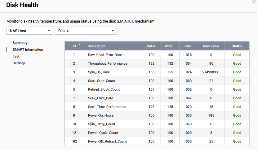

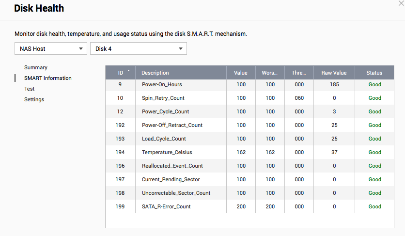

Si c'est bien ça les informations dont tu parlais EVOTk je chargerai celles des autres disques
Sinon, voilà une vidéo où on peut entendre le "claquement" régulier dont je parle si des fois c'est plus "parlant". C'est pas énorme comme bruit mais quand on commence à l'entendre on n'entend plus que ça... :D
Les paramètres 192/193 sont haut je trouve au vu du faible nombres d'heure mais ce n'est rien de grave.

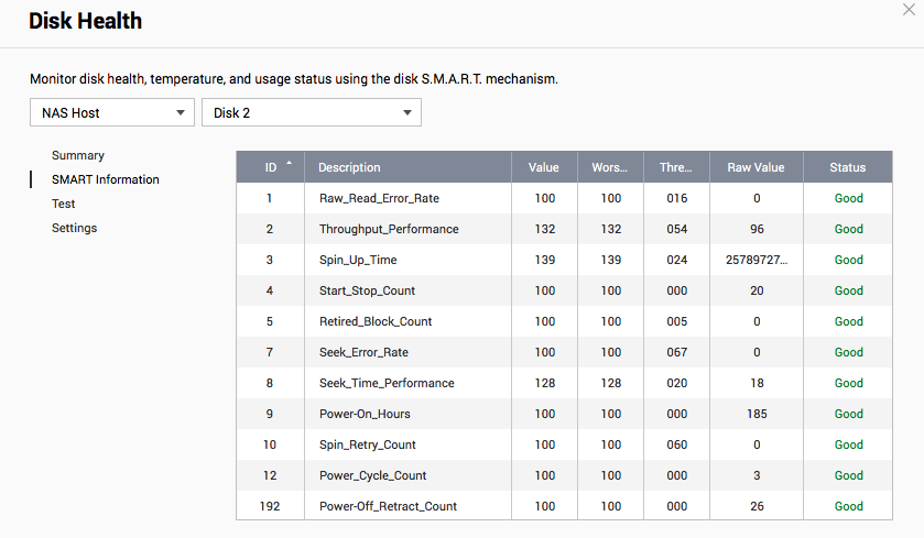

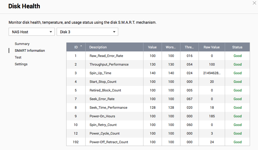

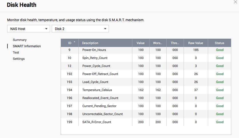

Je veut bien les screen des autres disques :)

Alors au vu des SMART, je peu te dire que tes disques n'ont pas de soucis apparent.
A vérifier que les disques soit bien en place dans le NAS.
Les Red Pro sont des disques 7200tr/m, ils ne sont pas non plus réputé silencieux ;)
Sur la video on entend le bruit en poussant le son a fond chez moi. Mais c'est dur de se rendre compte réellement de sont intensité.
Un groupe de disque en RAID5 travail en permanence il n'est pas donc pas anormal de les entendre travailler tout le temps.
