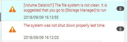

Depuis quelques jours, le NAS sans raison apparente, redémarre !!! Ca peut etre en visionnant un film stocker dessus ou sans être utilisé.
Lorsque je vais voire les notifications d’événements, il me marque souvent
J'ai déjà fait plusieurs fois "vérifier le système"
Quand je vérifie l'état du disque il est bon et lors du test, il est OK
Si vous avez une idée du soucis, je suis preneur.
Merci beaucoup
