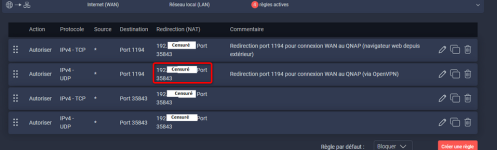

Désolé de ma réponse tardive, ci-après la capture d'écran des ports de ma Freebox Pro.
J'avais ajouté les commentaires pour que j'y comprenne quelque chose avec les explications de Free mais pas bien sûr qu'ils soient correctes.

Pas besoin de censurer ici ce sont des ip locale
Dans redirection le 192. ... doit etre l'ip locale du NAS
Cependant le port 35843 m'intrigue, il doit etre 1194, comme dans QVPN
Je confirme, 192.... est bien l'adresse IP locale du NAS.
Edit : J'ai modifié les lignes, je verrai bien...
Je doute que l'interface t'autorise a avoir deux lignes pour le même port entrant.
Si tu peux éditer, édit les lignes en place. Sinon supprime. Et le créer .
uniquement la ligne en UDP est nécessaire.
L'interface me l'avait permis lors de l'édition mais j'ai supprimé la ligne TCP également.
C'est quoi cette histoire entre TCP et UDP ? J'avais vraiment galéré avec le QuFirewall qui me faisait une inversion quand j'étais chez Orange et j'avais justement mis les 2 pour être sûr que ça fonctionne.
Pour l'instant QuFirewall est complètement désactivé.
Pourquoi Free m'a fait rediriger le 35843 sur le 35843, c'est pour l'ouvrir justement ?
