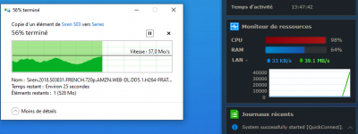

Je m'explique ; je possède un NAS Synology DS213 ( que l'on m'a offert gracieusement ) et c'est mon tout premier NAS. Après une configuration plus ou moins compliqué j'arrive à en faire ce que je veux ( Plex Media Center ). Mon problème est que lors des transferts de fichiers sur le NAS depuis mon pc le transfert se fait trop lentement.
Les vitesses varies entre 15Mo/s et 50Mo/s, ce qui me semble peu car j'ai cru comprendre que je devrai être à environ 110Mo/s en moyenne.

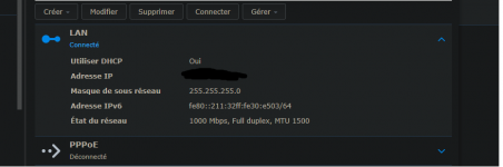

Je précise que la configuration est faite comme suit ; NAS RJ45 CAT 7 vers ma box fibre, et mon pc RJ45 CAT 7 vers box fibre. Donc si j'utilise les bons termes, mon réseau "lan " est entièrement en RJ45 CAT 7. J'avoue ne pas savoir quoi faire pour résoudre le problème, qui honnêtement commence à devenir problématique lorsque je viens déposer une série de 50go sur le NAS.
J'ai pensé au faite que le NAS n'est pas un modèle récent et que peu être le CPU pourrait être en souffrance, mais je ne sais pas si cela impacte les perfs des transferts.
Pourtant tout me semble bien configuré...

Effectivement, ici cela peut etre un probleme de CPU. Regarde sur DSM pendant ton transfert le moniteur de ressource voir si le CPU n'est pas a 100%
Alors maintenant que tu le dis...
Le CPU à l'air de souffrir, il y a quelque chose à faire pour le soulager ?
