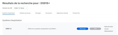

Je veins de consulter le site officiel de Synology et il indique la derniére version de DSM (7.2) , cela ne corrpond pas à ton indication , dois je tenter le transfert selon toi Dernier firmware DS916+.jpg
Dans ce cas c'est OK tu peux faire le transfert.
Ça doit s'arrêter à series 2015 dans ce cas.
(Je parle de la non compatibilité avec dsm7.2).

merci , je viens d'en faire la lecture ! mon nouveau nas est déja reconnu ( livebox en dhcp et attribution d'une ip statique) , celui est accesible dans mon navigateur par son ip ... donc il n'y a plus qu'à .... advienne que pourra :cool::eek:
Mon vendeur m'a indiqué la derniére version présente sur le nas ( OS DSM 7.1.1.42962 update 6 avec tout les paquets de sécurité a jour)
L'os est installé sur les disques durs donc pas de problème.
Au pire teste avec synology assistant.
me voici de retour aprés mon transfert de DD , dans l'ensemble tout c'est bien passé ! il ma fallu par contre mettre le DSM du nas à jour pour continuer mon installation (celui étant sous 7.1 il refusait l'installation , j'ai téléchargé le fichier .pat de 7.2 chez synology ) et tout est (presque) opérationnel , un petit soucis sous docker mais rien de bien méchant ! mais il me reste une question pour mon DS220+ , faut il faire un reset et lequel avant sa mise en vente ?
