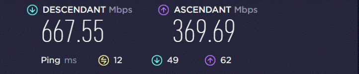

bonsoir, des 2 côtés on est en fibre et les 2 lignes ont un débit normal correspondant à ce que chaque FAI donne pour ces connexions. j'ai testé du nas 2 vers nas 1 (le mien), ça tournait à 3 à 4mo/s en moyenne, du nas 1 (le mien) vers nas 2 :1,4mo/s. quel que soit la manière de procéder entre les 2 nas... j'ai essayé depuis une ligne sfr (en fibre aussi), j'ai accédé à distance à mon nas (chez free) vers un autre nas synology (donc chez sfr) et le transfert était de 3 à 4mo/s en moyenne. .d'un côté (orange) comme de l'autre (free) les nas réagissent bien individuellement. ils fonctionnent très bien en téléchargement (upload/download) mais du nas 1 (chez free) vers le nas 2 (chez orange) c'est systématiquement 1.4mo/s. je ne comprends pas....c'est à en perdre son latin :)...
ci après un test débit réalisé depuis mon pc, je précise en wifi, les taux sont évidemment différents en filaire (heureusement ;) ), taux honorables à mon sens. pour la connexion chez orange, faudrait que j'aille sur place mais je sais pertinemment que la vitesse est similaire, j'avais déjà contrôlé les débits...
