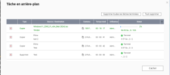

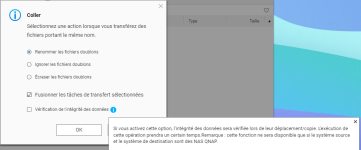

Et pourquoi ne pas utiliser simplement le "copier/coller" ??
Avec vérification des données
et quand le "coller" est fini et vérifié j'efface le dossier source

Je trouve cela plus fiable par hbs surtout si tu as une grosse quantité de données.
Mais c'est aussi une solution 🙂
Ben ?? Je ne peux pas partager mes dossier sur le TR-004 ??? (Il est grisé)
et non visible dans le choix du volume disque

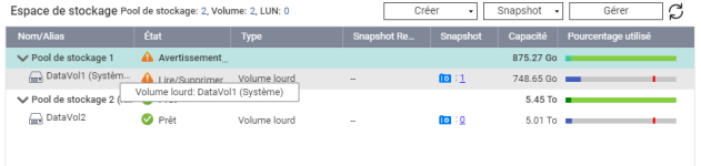

Finalement pas perdu ? Même si file station me dit que le dossier 1724405378185.pngest vide... Le gestionnaire de snapshots
j'ai pu récupérer mes données ! Ouf... Je respire ! :)
Par contre j'ai un soucis différent :
le datavol1 est "plein" ??
Peut être à cause de la restauration "avortée" du snapshoot ?
    7.3 KB · Affichages: 1
