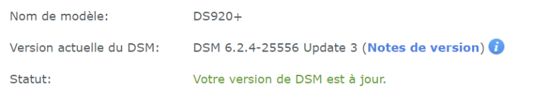

Je possède un nas synology depuis peu, le model DS920+ avec 4G0 de ram et 4 disques durs de 2To en RAID5.
Sa version de DSM est 6.2.4-25556 Update 3.

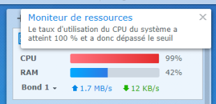

De plus le processeur, est direct 98, 99 puis 100% là je ne comprends pas le nas justement n'est pas censé réencodé ça (si vraiment y en a besoin) car le processeur est normalement assez puissant pour le faire.

Et le cpu pleure :
Il y a une MAJ plus récente, l’update 4

Comme le dit @maxou56 le transcodage sans Plex pass se fait via le cpu et ça me met à genoux car pas super puissant… il faut un Plex Pass pour que ça fonctionne via l’iGPU ( transcodage HW matériel).

Concernant le synology, celui-ci ne me propose tout simplement pas la maj :
Donc, on verra quand elle arrivera.
