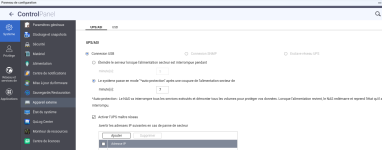

Une question : dans le paramétrage du NAS comment définir le temps d’attente avant l’arrêt complet du NAS pour être sûr que les tâches en cous s’arrêtent proprement, en particulier si QVR PRO est actif ?
C'est ici (7min)
A bien estimer entre le délais de signal d'extinction + le temps d'extinction qui peut être très long.
perso, je paramètre l'ensemble des NAS en mode extinction des la moindre chute de courant.
au moins je suis tranquille....

Installation UPS EATON Ellipse ECO 800 pour alimenter QNAP NAS 664
Détection immédiate, affichage niveau batterie
