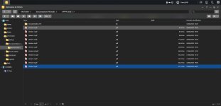

Je dispose de 2 NAS Asustor modèle AS6602T (version de l'ADM 4.2.2.RI61)
Les deux NAS sont dans des régions différentes et s'envoie multuellement des données. Par FTP, pas de problème on Upload/Dowload à 70/150Mo/s.
Par contre, si je télécharge un fichier depuis l'ADM, je ne dépasse JAMAIS les 1024 Ko/s c'est flagrant, c'est bloqué à ce maximum, en générale je suis à 450 Ko/s (heure de forte affluence).
J'ai beau cherché, je ne trouve pas de limitation de ce type dans les paramètres, avez vous déjà rencontré ce problème et avez vous potentiellement une solution ?

Je vais mieux détaillé:
- NAS 1 est chez un amis
- NAS 2 est chez moi
Chacun de nous avons un réseau 2500 Mb/s (Switch 2500Mb/s connecté à une box fibre sur le port 10Gb/s)
-> Les deux NAS Download/Upload sont à 60 à 140Mo/s en moyenne en FTP
Par contre, si de mon PC je me connecte à NAS 1 via l'ADM (donc à distance)
Et que je télécharge (clique droit > Télécharger) l'un des PDF. Je vais le télécharger à maximum 1024 ko/s
Alors pour des PDF de 50Mo, ça ne me gène pas.
Par contre quand on a des fichiers de 100 Go, là ça devient particulièrement compliqué. Si je peux pas utiliser FTP, je vais le mettre en téléchargement Web mais ça ne me plait pas.
Pourquoi depuis l'interface je télécharge en limité ?
PS: Mon PC a une carte réseau 2500Mb/s et il ne passe pas par Wifi, c'est toujours du filaire.
Merci de votre aide
