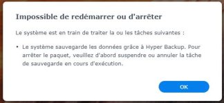

Bref il faudrait que je puisse redémarrer le NAS mais il me dit que c'est impossible car une tâche de sauvegarde est en cours:

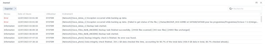

Tu as le nom du fichier en cause dans les logs, peut-être le restaurer à partir d'une sauvegarde.
C'est un fichier inutile pour moi, donc je pourrais aussi bien l'effacer, mais ni l'effacement ni la restauration ne résoudraient (je crois) le pb de cette tâche qui est devenu une tâche "fantôme" je pense...

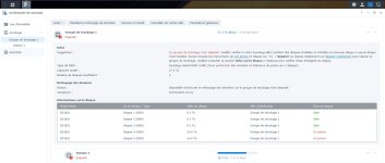

Et maintenant le situation empire puisque le NAS me dt que 2 disques sont en pannes, que le cluster est critique, et à priori il lui faut un disque neuf pour commencer à réparer.
Voici les captures écran:
et
Je trouve très surprenant qu'il me dise 2 disques en panne puisqu'ils étaient affichés "sains" il y a 2 minutes !!
