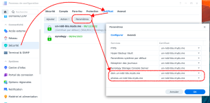

Et ensuite, il faudra le définir pour les services comme DSM (même s'il n'est pas trop conseillé de mettre accessible depuis internet...).
Je conseille d'une part de changer les ports par défaut des applications ET DSM, puis de passer par le reverse proxy.

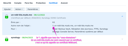

Le certificat ainsi créé est un certificat wildcard, c'est à dire qu'il est valable pour n'importe quel "sous-domaine", exemple : blabla1.un-ndd.myds.me, ou encore blabla2.un-ndd.myds.me, etc...
En gros, il est valable pour *.un-ndd.myds.me
