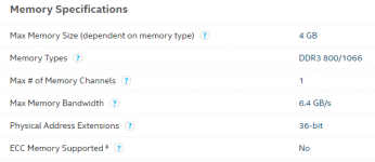

C'est là où ça se gâte, la RAM d'origine est en 1066MHz et je lis beaucoup de fils sur lesquels les gens installent de la 1333MHz
est-ce problématique?
specs Syno DS731+
sur la page des specs du Processeur Intel Atom D2700 2,13GHz ici il est bien mentionné qu'il est compatible avec de la 1066
que ce soit sur les sites français ou étrangers pas mal de monde à installé du 1333
certains s'en plaignent et d'autres non
Du coup que faut-il faire?
J'aurai tendance à suivre les préconisations d'Intel pour la 1066
Auriez vous des conseils de modèles à installer?
Des liens vers des sites marchand

En fait, les valeurs de RAM qu'on trouve sur ARK du site d'Intel sont des recommandations !
En faite, se qui va décider ci une barrette est compatible ou non, c'est la carte mère !
BruNoMore a dit:
En soit, non, la barrette de RAM va s'adapter en passant sa fréquence a la fréquence la plus basse présente ( ici 1066Mhz ).
C'est un peu compliqué de trouver une barette compatible sans prendre une officiel, les carte mere des DS étant surrement "bridé" sur ce point. Le mieux étant de trouver des personne ayant réussi leurs upgrades et de regarder se qu'ils ont choisi comme ram !
