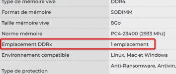

Il y a aussi ce site mais là je ne les connais pas du tout par contre:
Par contre il a déjà été à 500€ en juillet... je vais attendre vendredi pour voir si le Black Friday passe par là.
Connais pas non plus. Cependant attention, sur topbiz, c'est bien marqué que c'est un TS-464-8G extensible a 16Go de RAM donc "nouvelle gen".
Ici c'est moins évident, et dans le description c'est indiqué " 1 emplacement de DDR " donc méfiance je pense.
Voir : https://www.forum-nas.fr/threads/nouvelle-version-du-ts-264-ts-464-ts-664-après-2024-01.23226/
Oh mince!
Merci pour l'information, je ne pensais qu'ils vendraient la même référence avec deux configurations différentes, donc je vais être vigilant.
S'il n'y a rien vendredi, je prendrai sur Topbiz pour avoir la version avec RAM extensible.
Apres parfois les description sur ce genre de détails sont pas vraiment juste ... sur 1fodiscount c'est peut etre juste une erreur dans la traduction. Cependant, je te conseil de rester vigilant sur ce point, et de vérifier a réception :)
