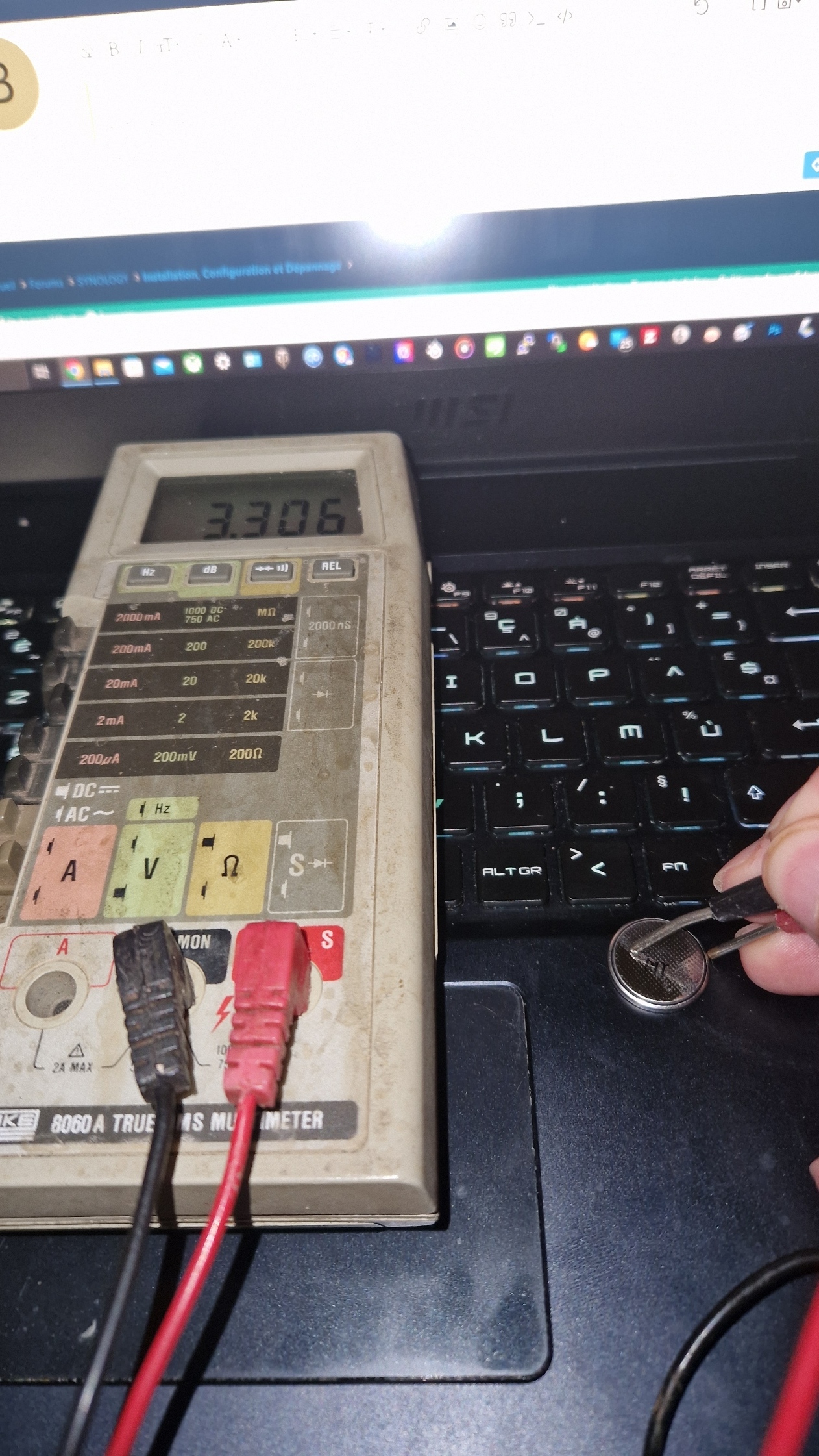

J ai changé la pile cr1220 (qui délivrait toujours 3.0v)
il me semble qu'une pile lithium délivre 3.3v au multi quand elle est neuve
par contre, les piles lithium, je ne suis pas sûr que l'on peut les tester comme des piles normales
bon, a priori oui, mais ça descend moins qu'une pile normale :
Au bout d'un certain temps, les batteries perdent automatiquement de la tension. Quand il atteint un certain niveau, il se déconnecte. Un bon exemple est lorsqu'une batterie au lithium de 4.2 V passe à un état de 3.7 V au fil du temps. Si la batterie se dégrade davantage, l'appareil peut refuser complètement de s'alimenter. Si la batterie atteint 3.0 V, elle est pratiquement morte. Pour obtenir ces détails plus rapidement, vous devrez peut-être utiliser un multimètre.
