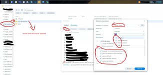

il suffit pour cela de créer un user qui sert pour le partage de fichier et de lui accorder les droits dans les sous répertoire avec files station
tu supprime le droit 'accès au dossier partagé racine et dans dsfile, sur le dossier que tu veux partager, de clique sur creer pour ajouter la permission et à la fin tu coche sur la case appliquer au dossier et sous dossier et ces fichiers
pour vérifier que tu ne t'es pas trompé, tu te connecte avec cet user et tu regarde à quel répertoire tu as accès dans dsfile
et tu donne cet user à ceux qui ont besoin d'y acceder, si il y a beaucoup d'user, tu peux créer un groupe spéciale pour ça et mettre les users voulu dans ce groupe, il suffira d'éditer les accès du groupe pour qu'il soit appliqué à tous les users.
Si on créé un nouveau dossier que le veux partagé et qui est en dehors du partage, il faudra renouveler l'opération
