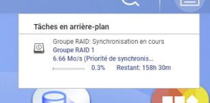

Hello, j'ai subi une coupure de courant ce jour.
Depuis mon NAS resynchronise le RAID 1, mais avec un temps de synchro très looooong (voir screen ci-dessous)
Et je n'ai rien d'autres qui tourne en tâche de fond, du moins j'ai l'impression...
Dernièrement j'ai changé les HDD et c'était 6H max environ :(
Merci par avance :)
Jordan
Cela semble que le début de ta syncro a voir si cela évolue par le suite.
Tu as 2Go de RAM ou tu as augmenté ?
Tu as normalement le choix de la priorité de sync dans le panneau de stockage et snapshot, tu as essayé de passer en elevé ? ( si tu n'a que 2Go de RAM je te conseil pas de la faire par contre ).
Aussi, essaye de désactiver des applis si possible
Réactions: Suli1
Effectivement après re-check j'étais à 25mo/sec.
Et en fermant les services en cours je suis à 193mo/sec :ROFLMAO:
Merci beaucoup !! C'est con que j'y avais pas pensé :ROFLMAO:
(j'avais effectivement la priorité à la syncro et toujours les 2go d'origine)
