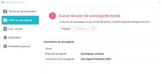

Pour cette nouvelle synchronisation de sauvegarde, j'ai donc créé, la semaine dernière, un nouveau dossier de sauvegarde et fais les mêmes manips que lors de la création de ma 1ère sauvegarde.
Il arrive parfois qu'il y ait ces messages :
J'ai cliqué sur "resume', le message revient plus tard.
Je suis allé dans dans le Syno Drive sur le NAS, je n'ai pas trouvé, j'ai pourtant les mêmes réglages que l'ancienne sauvegarde (je la garde dans le doute, je la supprimerai une fois tout ça bouclé)
Je suis allé voir ici également : https://kb.synology.com/fr-fr/DSM/tutorial/Synology_Drive_Client_issues_solutions
Sauriez vous me dire svp? Ca commence à me rendre dingue de pas comprendre.
