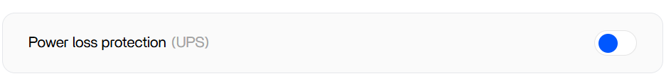

@Ludo33 depuis la mise à jour V1.5.2Beta et l'activation de la fonction UPS - Nutify a été désactivé et impossible de le redémarrer ... il m'indique un souci de pilote pour mon onduleur - il semblerai donc le pilote utilisé par ZimaOS ne puisse être aussi utilisé par Nutify ???
Peux-tu confirmer (ou infirmer) ce phénomène ?
Ce qui supposerai que soit tu utilises la fonction intégré à Zima soit une app NUT mais pas les 2 ????

@Ludo33 maintenant que la v1.5.2 est dispo - peux-tu confirmer (ou infirmer) que l'activation de la prise en charge de l'UPS via ZimaOS désactive Nutify. En bref soit l'un soit l'autre.
Je ne peux le vérifier de mon côté ayant désinstallé Nutify, vu que la fonctionnalité UPS De Zima me suffit pour l'instant et je n'ai pas encore installé une multiprises USB pour mes autres machines ... Ce sera donc pour + tard, Nutify a quand même pas mal de fonctionnalités intéressantes alors que Zima assure que l'extinction basique du serveur.

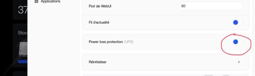

@morgyann,
Alors j’ai constaté donc après la mise à jour l’application ne fonctionnait plus, j’ai donc essayé de connecter l’Ups dans le réglage de base appareil reconnu je valide ça me met succès mais au niveau de curseur ça n’as pas bougé. ( un bug ?). Voir photo.
Par contre j’ai désinstallé et refait la configuration Nutify ça fonctionne à nouveau, mais pas de dossier de configuration dans appdata ?
    72.8 KB · Affichages: 3

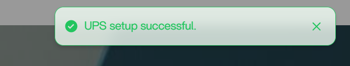

Oui j'ai mis ce jour, la version définitive, mais cela a fait sauté aussi le curseur d'activation de l'UPS :confused: que je n'arrive pas à fixer manuellement.
ce qui veut dire qu'il semble obsolète Grrrrrrrrrr

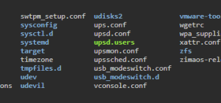

Je suis donc faire un tour en ligne de commande voir si il était toujours présent ce qui est le cas
mais je suppose que pour régler l'affaire, il me faudra le supprimer et le recréer ou autre ??? je verrais demain, si j'ai le temps à tête reposée :unsure:

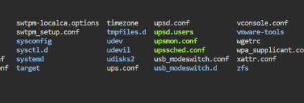

@Ludo33 J'ai réinitialisé la machine - après avoir essayé de trouver vainement une solution pour mon fichier ups.conf bloqué en "state file handle" - pas trop grave il n'y avait rien sur la machine.
Je ne sais si c'est dû à l'install de nutify qui s'est réservée les droits sur le fichier ou le passage par la Bêta ??? :unsure:
Donc après cette réinitialisation en v1.5.2, c'est à nouveau bon mais comme toi ça valide mais le curseur reste désactivé ???
Tout fonctionnait pour le mieux avec la VBeta et plus avec Vfinalisée ??? Comme tu dis y'a un bug qque part ... Attendons voir si Zima sort un correctif d'ici peu ...

fichiers nutify dans appdata ?
Rien ne créé dans AppData pour ce type de pile. sur mon script le chemin est /tmp Puis, lors de la config il inscrit dans /etc ->nut.conf, ups.conf ...
est cela qui bloque la validation du curseur
Non pas Nutify puisque - j'ai réinitialisé tout le système à zéro
Ci après capture des fichiers inscrits - mais je t'avouerai qu'en terme d'UPS je n'y connais rien ...

@Ludo33 Le problème du bouton UPS qui ne se fixe pas sera normalement résolu ce jour en beta et ce we en fixe. Je surveille le github.
J'ai échangé sur le forum, ils ont été réactif.
