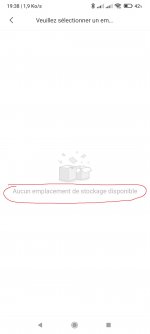

Après multiples tests, rien à faire, je n'arrive pas à me connecter depuis l'interface Xiaomi à un quelconque partage sur le NAS...
Bonjour Cyto,
Pourrais tu poster un petit impression écran de la manière que tu fais ? (Via un outil Web de Xiamoi, via une ligne de commande ....)
Tout l'ecosystem Xiaomi passe obligatoirement par l'appli. Android Xiaomi Home sur Smartphone.
Voici une fois l'app. lancée (les écrans dans l'ordre)...
Quel que soit le périphérique réseau choisi PC ou NAS et les identifiants renseignés (login et pwd), j'obtiens toujours une impossibilité...

Après avoir un cherché un petit moment, il semblerait que le protocol SMB 1 (Windows NT) doit être activé pour que cela fonctionne.
En effet, sur mon Nimustor 4, j'ai dû abaisser le niveau du protocol minimum à 1 (plutot que 2 ou 3) pour que l'appli. Xiaomi puisse voir les partages.
Il semblerait que Xiaomi ne supporte pas SMB 2 ou 3.
