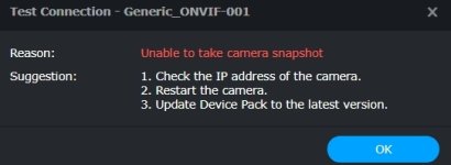

J'ai acheté une caméra TP-Link IPC43AN, cependant depuis l'acquisition d'un nouveau routeur (ASUS RT-AX88U), je ne peux plus l'utiliser normalement la fonction test de connexion sur Surveillance station, j'ai le message suivant : 'Impossible de prendre des instantanés de la caméra' (je mets une photo en pièce jointe).
D'autre part, la fonction détection d'événement ne marche pas, il n'y a pas enregistrement automatique quand je passe devant la caméra (je souhaiterais utiliser cette caméra vraiment comme caméra de surveillance).
J'ai bien mis à jour Surveillance Station, Device pack, ainsi que le firmware de ma caméra IP.
Sauriez-vous comment résoudre ces problèmes ?

Quelle est la version de ton DSM et quel modèle ? (mets à jours ta signature avec le modèle de ton NAS + routeur etc...)
Prend exemple sur d'autres signatures. C'est plus facile car tu ne dois pas à chaque fois redonner des infos.
As-tu mis une adresse IP Fixe sur ta caméra ?
Si oui, tu as quoi dans ta config sur le NAS pour la caméra ?
Ta caméra est compatible Synology
Cela pourrait t'aider : https://www.tp-link.com/fr-be/support/faq/2748/
Voir aussi avec le support chez TP-LINK (écris leur)

J'ai mis une adresse IP fixe sur le routeur pour la caméra, mais cela n'a rien changé.
Pour la config sur le NAS pour la caméra, que veux-tu dire ? J'ai essayé de la configurer sur IP Camera de Surveillance Station, puis je suis revenu à la config par défaut, mais c'est idem.
J'ai bien consulté ton lien tp-link, question technique : il faut ouvrir les ports ?
'Les ports pour les protocoles ONVIF et RTSP standard.
Port de service ONIVIF: 2020
Port de service RTSP: 554'
Et j'ai envoyé un message à leur service technique.
Pour le live chat, erreur 403.

Finalement : ça marche, merci beaucoup ! Tu m'as indiqué la voie avec cette caméra TL-IPC43AN-FUSION-DUAL
Surveillance Station détectait par défaut une ONVIF générique, j'ai alors essayé d'ajouter la caméra manuellement avec le modèle 'TL-IPC43AN-FUSION-DUAL', et cela enregistre très bien quand on passe devant la caméra.
