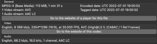

Je rencontre un soucis (je pense présent depuis le passage à Surveillance Station 9), avec les vidéos exportées de mes caméras (enfin une c'est sur) où dans Photos le son n'est pas présent alors que c'est bien sonorisé avec une lecture IINA/VLC...
Le MediaInfo de ce fichier est :
La vidéo se lit bien dans Photos (macOS et iOS) mais il n'y a pas de son... (j'ai bien sûr vérifié que j'avais monté le son etc...)

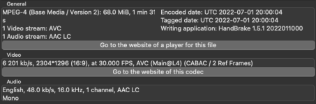

J'ai du la convertir avec Handbrake pour que ça veuille bien avoir un son dans Photos, voilà le MediaInfo de la version convertie :
Il n'y a pas de gros changements entre les deux... mais ça suffi pour que le son fonctionne dans Photos.
Bref, une idée de pourquoi je dois passer par cette conversion ?
