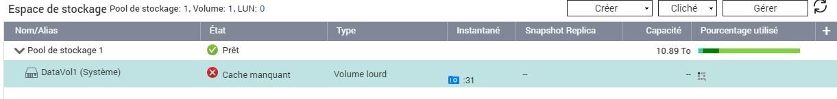

Bonjour Schwinny,
merci pour ta réponse. J'ai suivi ta manip et j'ai retiré physiquement la carte mais maintenant j'ai une erreur, il me dit que le cache est manquant,as tu une piste?
si tu as bien désactiver le cache, il faut le supprimer AVANT d'enlever les hdd.
quand tu l'as désactivé, tu as bien vu le fait qu'il écrive les données sur les HDD ?

Oui j'ai bien vu qu'il écrivait les données sur les HDD
