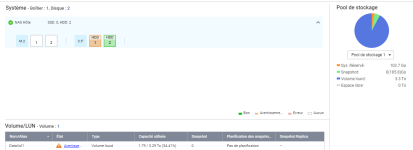

Si je comprend bien c'est le HDD 1 qui a des soucis c'est ca?
1723361660686.pnget d'apres ce schema c'est celui de gauche?
Par contre j'avoue ne pas trop avoir compris comment l'installer à la place du DD HS. Page 104 du manuel il faut que le volume soit en mode dégradé, qu'est ce que ca signifie?
Que faut'il faire pour préparer le nouveau DD? Juste le mettre le support ou y a t'il d'autre manip à faire?

Ah ok cela ne parait pas si complexe que ca alors. C'est bien le HDD a gauche dans le boitier que je dois changer?
Je viens de remplacer le DD defaillant. Le lED d'etat clignote en rouge. C'est à cause de la reconstruction ou j'ai fait une erreur?
