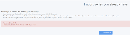

Je viens vers vous pour m'aider concernant l'installation de Sonarr sur mon NAS Qnap.
J'ai déjà testé directement sur Windows et il fonctionne très bien, mais je voulais l'installer sur mon NAS, j'ai donc utilisé "Container Station" et l'image "linuxserver/sonarr". J'arrive à lancer Sonarr, mais le problème et que lorsque je souhaite importer les séries j'ai un message d'erreur
Si je comprend bien le conteneur utilise un utilisateur "abc" qui n'existe pas sur mon NAS, j'ai donc essayé en ajoutant les variables "PGID" et "PUID" qui correspondent apparemment à mon utilisateur
Mais j'ai toujours le même message d'erreur.

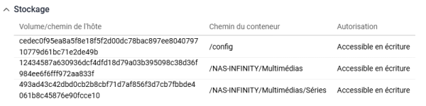

J'ai indiqué le chemin au moment de la création du conteneur :

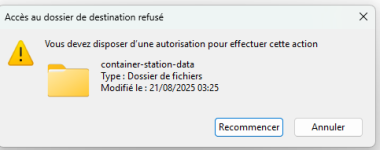

Mais tu parles peut-être de créer vraiment un raccourcie dans le dossier "container-station-data", mais là j'ai pas les droits :
C'est inversé ici.
L'hôte c'est ton NAS, les chemins du conteneur ne doivent pas etre modifiés sauf cas spécifiques.

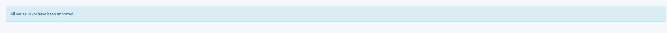

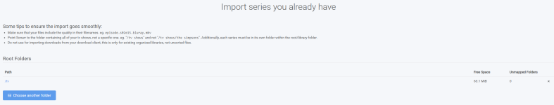

J'ai ajouté "/tv" et là je n'ai pas de message d'erreur, mais le dossier est vide.
