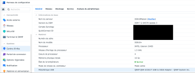

Les interfaces réseaux

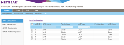

Interface de gestion des agrégations de liens de mon switch

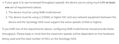

C'est ce qui est dit ici https://www.wundertech.net/setting-up-smb-multichannel-on-a-synology-nas/
Bref, a priori ça devrait fonctionner mais...ça ne fonctionne pas :(

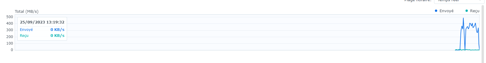

Edit: J'ai viens de re-tester brièvement l'adapteur QNAP avec un DS918+ sous DSM 7.2 et un iMac 10Gbit/s sous Ventura 13.6.

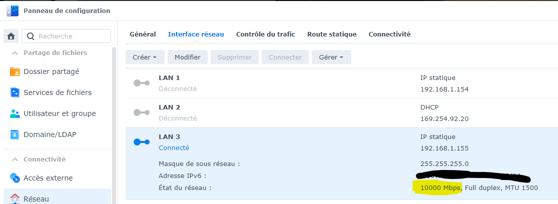

[  5]   4.00-5.00   sec  1006 MBytes  8.44 Gbits/sec
[  5]   5.00-6.00   sec   976 MBytes  8.18 Gbits/sec
[  5]   6.00-7.00   sec   943 MBytes  7.91 Gbits/sec
[  5]   7.00-8.00   sec   961 MBytes  8.06 Gbits/sec
[  5]   8.00-9.00   sec   995 MBytes  8.35 Gbits/sec
[  5]   9.00-10.00  sec   986 MBytes  8.27 Gbits/sec
[ ID] Interval           Transfer     Bitrate
[  5]   0.00-10.00  sec  9.51 GBytes  8.17 Gbits/sec                  sender
[  5]   0.00-10.00  sec  9.50 GBytes  8.16 Gbits/sec                  receiver
iperf Done.

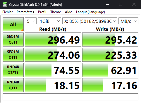

Connexion en SMB.
En écriture c'est la RAID qui est limitante, en lecture la RAID doit aussi limiter, mais cela correspond au test iperf3 (310 vs 335Mo/s).
tu m'as sorti le grand jeu là :-)
Bon tu m'as convaincu : les 5Gb et 10Gb attendront une prochaine upgrade ; je vais partir sur du 2,5Gb.
Il me faut donc un adaptateur pour le Syno et un nouveau switch (mon actuel n'a que 2 ports MultiGig or il m'en faut 3 pour mettre l'ordi + freebox + nas en 2,5GbE)
