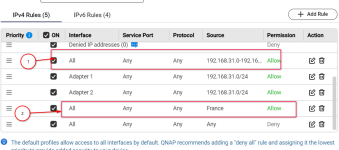

Voici les règles mises en oeuvre :
Et je me réponds. Non, ca n'a pas arrêté. Le chiffre d'events a augmenté. Zut ce n'est pas ca.
Ici la regle "1" on la voit pas entiere mais elle semble étrange.
La regle "2" autorise les connexion externe vers ton NAS par les IPV4 française a désactiver puisque tu souhaite uniquement l'acces local.

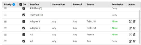

Ici la regle autorise également sur ton NAS, toute les connexion avec des ipv6 francaise venant de l'extérieur, a désactiver.

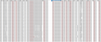

J'ai fait un suivi des events.
Alors en fait ce qui est tilté par le firewall c'est :
Mon ordinateur,
Ma Google TV,
Ma barre de son,
Mon ampli,
Ma TV.

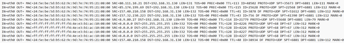

J'ai bien une IP externe :
157.32.230.223 est une IP Indienne c'est pour cela qu'elle est bloquée. Par contre, sur le protocole UDP ? Tu a visiblement des choses ouvertes dans ta box / routeur

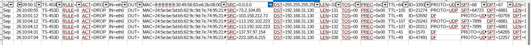

Le suivi sur 10mn, l'IP se finissant par 130 est le NAS par lui même.
Bonjour, je reviens avec un suivi plus long du firewall.
Alors déja mon étonnement de me faire attaquer par l'extérieur alors que normalement, j'ai un double routeur.... Comment cela se fasse t'il? :
Sinon beaucoup de problématique interne semble t'il au NAS :
