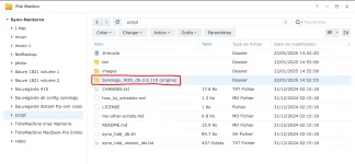

1/ Dans un premier temps, il faut créer un dossier partagé (pas sur les M2 si vous avez fait un volume mais bien sur un volume de disque dur) que l'on va appeler "script" avec les droit de votre compte administrateur,
puis dans ce dossier une fois créé, on importe le dossier "Synology_HDD_db-3.6.110 (origine)" et extraire tous les fichiers à la racine du dossier script.
