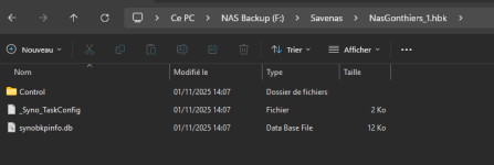

J'ai donc ajouté un disque de 2 To dans un autre PC W11 pour splitter les sauvegardes en 2 parties, et je tente de créer un autre Webdav selon le même modèle que le précédent. Mais je n'y arrive pas.
La tache de sauvegarde me crée bien le sous répertoire avec les fichiers notamment le synobkpinfo.db.
Le webdav est le répertoire Savenas. Tout les rest a été créé par la tache de sauvegarde.
Mais quand je lance une sauvegarde j'obtiens une erreur de téléchargement de synobkpinfo.db.
Donc il peut écrire sur le webdav mais il ne semble pas pouvoir relire, pourtant l'utilisateur a controle total.
Et je n'en sors pas.
Avez vous des idées pour corriger cela ?
