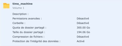

Pour connaître la taille de la sauvegarde il faut se rendre sur le NAS dans "Panneau de configuration > Dossiers partagés » et choisir le dossier qui contient la sauvegarde en double-cliquant sur son icône. Le "Quota de dossier partagé" contient la taille réservée au dossier et la "Taille du dossier partagé" son remplissage effectif. La différence entre les deux indique la place disponible.

Dans les dossiers partagés Time Machine indique une taille de 5,99 To et tous les autres éléments: permissions avancées, corbeille,….. »désactivé »
J’aurais souhaité réduire le poids de cette sauvegarde. Le MacBook Pro sauvegardé est équipé d’un disque interne de 250 gigas. J’ai fait l’acquisition dernièrement d’un nouveau MacBook Pro avec un disque d’un téra et voudrais redémarrer sur des bases saines. Je ne suis pas un pro de l’informatique 🥺

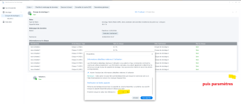

8 TB donne une capacité de 7.276 Tio, soit une marge de 1.2 Tio, soit de 16%, il me semble que la marge est de 20 % par défaut pour l'alarme, qui pour de grosse capacité est énorme. Je l'ai abaissé à 5% pour mon cas, mais j'ai beaucoup plus de capacité. je pense que 10% devrait faire l'affaire, soit 720 Gio.
